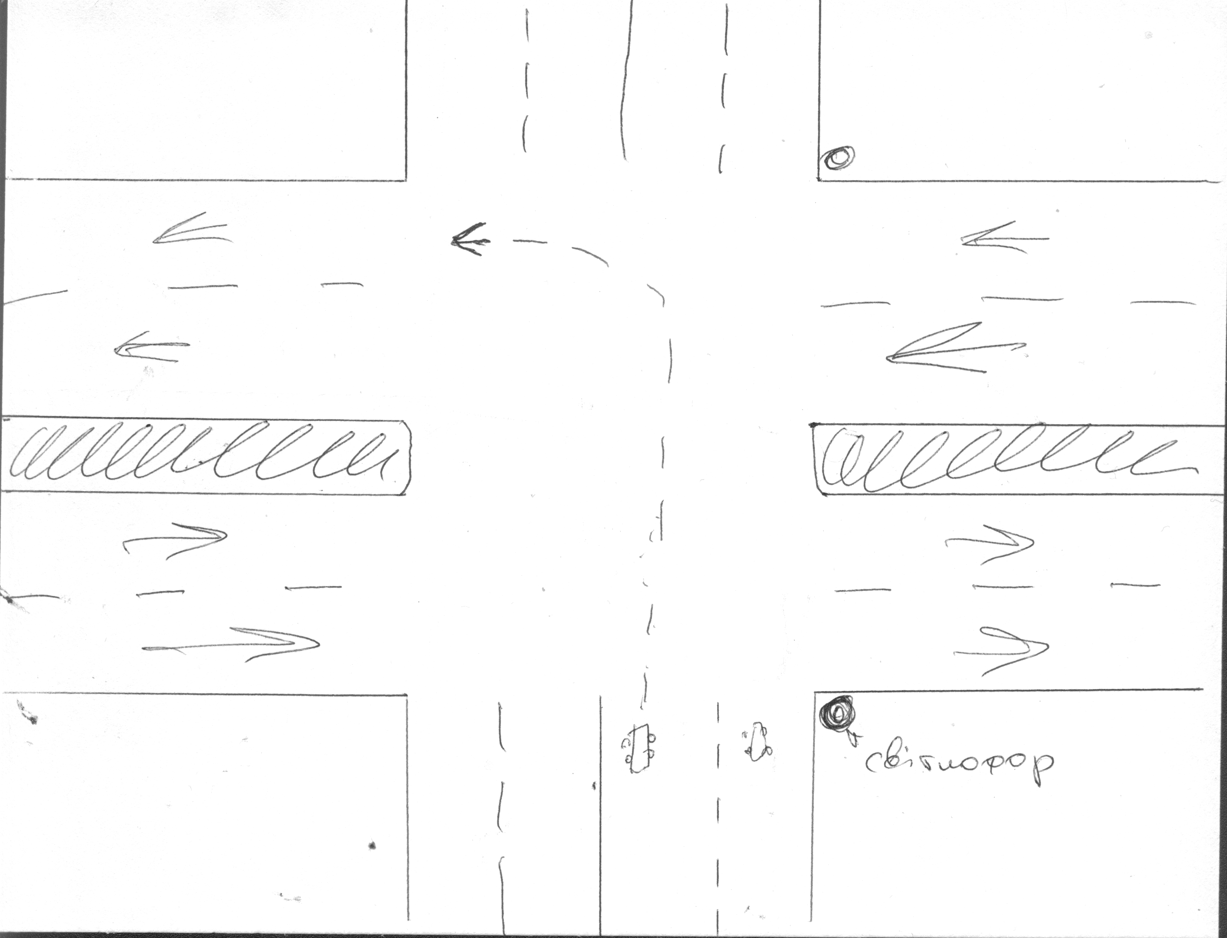

Добрый день! У меня вопрос по знаку! Могу ли я в данной ситуации поворачивать на лево? Если да то скиньте какие п.п. регламентируют?

Разметочка что говорит + что висит на 3+ полосой(сами)?

п.8.3 Сигнали світлофорів, крім жовтого миготливого, мають перевагу перед дорожніми знаками пріоритету п.8.7.3 а) зелений дозволяє рух;
б) зелений у вигляді стрілки (стрілок) на чорному фоні дозволяє рух у зазначеному напрямку (напрямках). Таке саме значення має сигнал у вигляді зеленої стрілки (стрілок) у додатковій секції світлофора.
г) чорна контурна стрілка (стрілки), нанесена на основний зелений сигнал, інформує водіїв про наявність додаткової секції світлофора і вказує інші дозволені напрямки руху ніж сигнал додаткової секції; -так як ,на цьому сфітлофорі, немає додаткової секції-рух дозволений у всіх напрямках,імхо
сфілофор реально неправильний,необхідна додаткова секція.

Просто, раньше можно было поворачивать, как неделю поставили знак что только прямо и на право! И ГАИ тут как тут рады стараться всех ловить типа нельзя поворачивать. А где вообще опубликовывать эти знаки, есть ли сроки

сидів радився з товаришем,розклад такий-повертати на даний момент не можна,але і штрафувати не мають права,бо немає складу адмін правопорушення,а саме-вини-водія що це не фен шуй.
автор займися тим питанням,бо за парочку днів ,там буде купа протоколів,за тими факірами що таке придумали,тюрма плаче.при доброму натиску,получать добряче.

Выдержка из ПДД : 8.7.3. Сигналы светофора имеют такие значения:
б) зеленый в виде стрелки (стрелок) на черном фоне разрешает движение в указанном направлении (направлениях).
Сигнал в виде стрелки, которая разрешает поворот по левую сторону, разрешает и разворот, если он не запрещен дорожными знаками.
Я думаю так,поскольку сигналы светофора превалируют на знаками, то водитель должен руководствоваться светофором... Но на дороге убедить в этом гайдона практически будет невозможно /я могу и ошибаться.../
По факту есть несоответствия требований знака и светофора /Надо рыться в ДСТУ.../
Пишите запрос о правомерности установки знака с эти сигналом светофора... если ответ будет положительный
/да есть несоответствие,отправлено предписание на устранение/ то есть шанс выиграть суд...
А если ответят что все законно то шансы существенно уменьшаются...
Все ИМХО.

zephyr писал(а):
Я думаю так...
не так.
светофоры не имеют преимущества над знаками, равно как и наоборот.
изначально предполагается, что знаки и светофоры установлены по дсту. разметка кстати тоже.
поэтому в правилах никак не может быть указано, что из них главнее.
возвращаемся к купап - никто не может быть привлечен к ответственности, кроме как на основании и в соответствии с законом. так что поворачивать можно безнаказанно.
теперь нюансы.
светофор разрешает - ехай.
знак запрещает - не ехай.
выполнив указание светофора, нарушаем-с требование знака.
да, светофор там левый.
итого: незачем притягивать к правилам то, что установлено не по правилам.

8.3. Сигналы светофоров, кроме желтого мигающего, имеют преимущество перед дорожными знаками приоритета.
Ну хотя бы перед знаками приоритета... ;)
За КоАП тоже согласен.
Но насчет запроса и суда считаю что я все правильно сказал...
знаки приоритета, светофоры и регулировщик определяют очередность проезда. одновременно они не могут работать. отсюда преимущество человека над машиной и компьютера над лопатой.
то есть здесь речь не о том, что главнее, но показывает, что работает в данный момент времени.
Как пример мое дело со знаком...
тут должно быть два запроса:
1. отсутствие таблички для нового знака
2. тип светофора противоречит разрешенным направлениям движения
