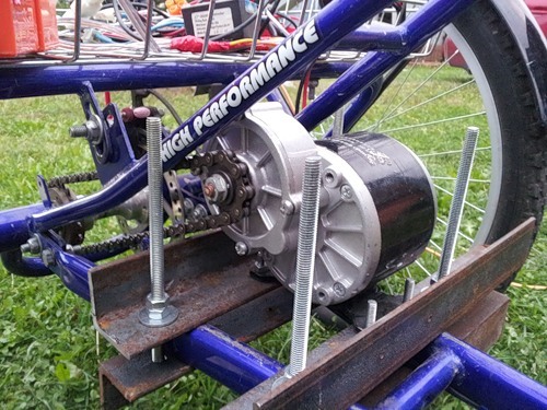

Cкорость — 15-20 км/ч, в гору с грузом тянет. Запас хода с двумя аккумуляторами от УПСа — 5 км. Расчетный запас хода на аккумуляторах от авто, которые я сейчас покупаю — до 100 км.
Двигатель 350 ватт 24 вольта (Примерно аналогичен двигателю, который стоит в вентиляторе охлаждения на авто, только этот с редуктором). Сделан в Китае, заказать там такой можно где-то за 60 баксов с доставкой.
Аккумуляторы от USP, свинцовые. Толку от них мало, надо брать обычные автомобильные аккумуляторы малосульфатные (не бояться глубокого разряда).
Тяга регулируется с помощью ШИМ, который управляется с помощью переменного резистора от пульта радиоуправляемого вертолётика :)

ЗЫ. а по теме ниче транспорт, только аккум тоже немало весит, так что прямой зависимости наверное не будет
