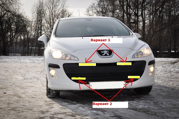

Как установить ДХО

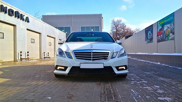

Как мы уже рассказывали в статьях о дневных ходовых огнях, первый этап установки ДХО – выбор подходящего места с учетом требований к их расположению относительно габаритов транспортного средства и установочных размеров скоб для крепления фонарей. Рекомендуемая высота установки фонарей – не менее 350 и не более 1500 мм от уровня земли. Правда, минимально дозволенная – 250 мм, но надо учесть, что груженый автомобиль может и «подсесть», поэтому впритык лучше не ставить. Оптимальная высота 400-800 мм, в зависимости от типа автомобиля.
Расстояние от боковой части автомобиля до внешнего края фонаря должно составлять не более 400 мм. В данном случае имеется в виду не край «передка», тем более что у многих авто его определить трудно, а от габаритной ширины автомобиля (без зеркал). Поэтому на практике лучше мерить не от края, а от центра, разделив габаритную ширину на 2 и отнимая расстояние от центральной оси авто до внешнего края светодиодного фонаря. Если в остатке получается менее 400 мм – все в порядке. Расстояние между внутренними краями видимых поверхностей фонарей – не менее 600 мм.
Важно также выбрать правильный угол установки крепежной скобы фонарей, чтобы обеспечить хорошую видимость огней – согласно инструкции фонари необходимо установить так, чтобы горизонтальный угол отклонения огней от направления движения составлял максимум 10°.

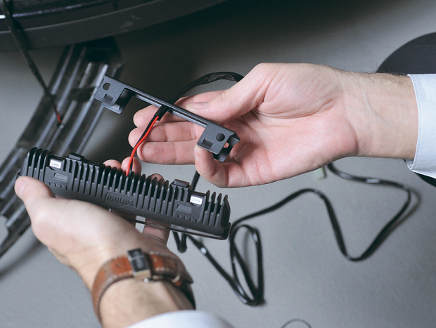

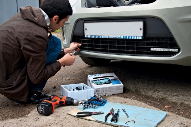

Установка фонарей ДХО
Итак, место установки выбрано, приступаем к установке. В комплект входит все, что вам потребуется, за исключением, естественно, инструмента, а именно: два светодиодных фонаря 12824WLEDX1, набор соединительных проводов с блоком управления, набор установочных материалов и инструкция по установке.
Если огни решено устанавливать в решетку, а не в нишу, к которой имеется свободный доступ, снимаем решетку. Затем очищаем и обезжириваем поверхность, к которой будет крепиться скоба – моющим средством и губкой, без применения растворителей и других агрессивных веществ. Затем берем вырезанный по форме скобы двусторонний скотч (в комплекте), снимаем защитную пленку с одной стороны и клеим скотч на скобу. Затем снимаем второй защитный слой со скотча, и крепим скобу в месте установки.
ВАЖНО: идущий от фонаря провод следует продеть в соответствующее отверстие скобы до ее установки. При этом сам фонарь в скобу вставлять не следует – он защелкнется, и извлечь его будет весьма проблематично (мера предосторожности для предотвращения кражи фонаря).
В принципе, можно обойтись и без скотча – просверлив предварительно дрелью отверстия по отметкам, нанесенным маркером сквозь крепежные отверстия в приложенной к месту установки скобе. В любом случае, со скотчем или по готовым отверстиям (естественно, меньшего чем саморезы, диаметра), фиксируем установочную скобу саморезами. Для установки на вертикальной поверхности фонарь можно закрепить и без скобы – воспользовавшись монтажными отверстиями с резьбой М5 в корпусе фонарей. Все еще не вставляя фонарь в скобу, переходим к монтажу блока управления.
Установка блока управления ДХО и коммутация проводки
В моторном отсеке выбираем место для размещения блока управления. Оптимальной будет установка вблизи аккумуляторной батареи и при этом подальше от двигателя – чтобы блок управления не подвергался избыточному нагреву. Других ограничений по месту установки нет, так как корпус блока полностью герметичен и водонепроницаем.
Блок управления подключается по стандартной схеме: красный провод на плюсовую клемму аккумулятора, а черный провод на минусовую. Третий провод, оранжевый, отключает ДХО при включении ближнего света (DRL4 и DRL5) или переводит работу фонарей в режим габаритных огней (DRL8 и DRL LightGuide), чтобы не слепить встречных водителей в темное время суток. Если оранжевый провод не подключать, фонари будут гореть ярко и при включенном ближнем свете, а это уже нарушение требований. Оранжевый провод от блока управления подключите на габаритные огни (или ближний свет). Затем отключите провода от лампы головного света – если все правильно, то на блоке управления загорится светодиод.
Затем с помощью входящих в комплект специального разъема нужно подключить фонари к блоку управления – вкладываем провода в разъем, и защелкиваем. При включенном двигателе необходимо проверить работу фонарей – они должны включаться автоматически при пуске двигателя, притухать при включении фар ближнего света и автоматические выключаться после остановки двигателя. На некоторых автомобилях фонари могут выключаться спустя 15–20 секунд после выключения двигателя – это нормально.
Если результаты проверки соответствуют ожиданиям, крепим блок управления, и только теперь фиксируем фонарь – вставляем в монтажную скобу и нажимаем до защелкивания. Теперь можно протянуть провода, уложить их в подкапотную часть и скрепить пластиковыми стяжками, которые входят в комплект поставки. При этом, естественно, провода нельзя крепить к трубкам радиатора, шлангам под давлением, топливопроводу и т.п. После того как провода уложены и закреплены – устанавливаем решетку с фонарями на прежнее место, включаем зажигание, отходим в сторонку и наслаждаемся результатом работы.
