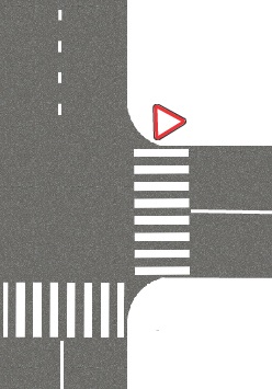

may, предлагаю спорить языком ПДД
Давай...
По ПДД - какой это перекрёсток и кто должен дать дорогу? ;)

СообщениеДобавлено: 12 сен 2015, 12:26
Уступить по ПДД должны оба участника: тот, кто снизу, по 16.12, а тот, кто справа – руководствуясь требованием знака 2.1
Важно понимать, как в п. 16.15 трактовать "знаки приоритета отсутствуют".

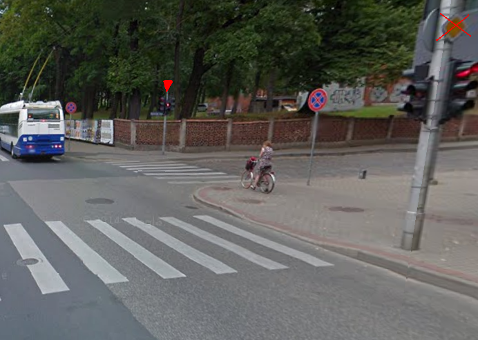

may писал(а):
Разницу между неравнозначным и равнозначным перекрёстком.
по твоей картинке с зачеркнутым 2.3 - по ПДД перекресток равнозначных дорог. Или ты не согласен?
