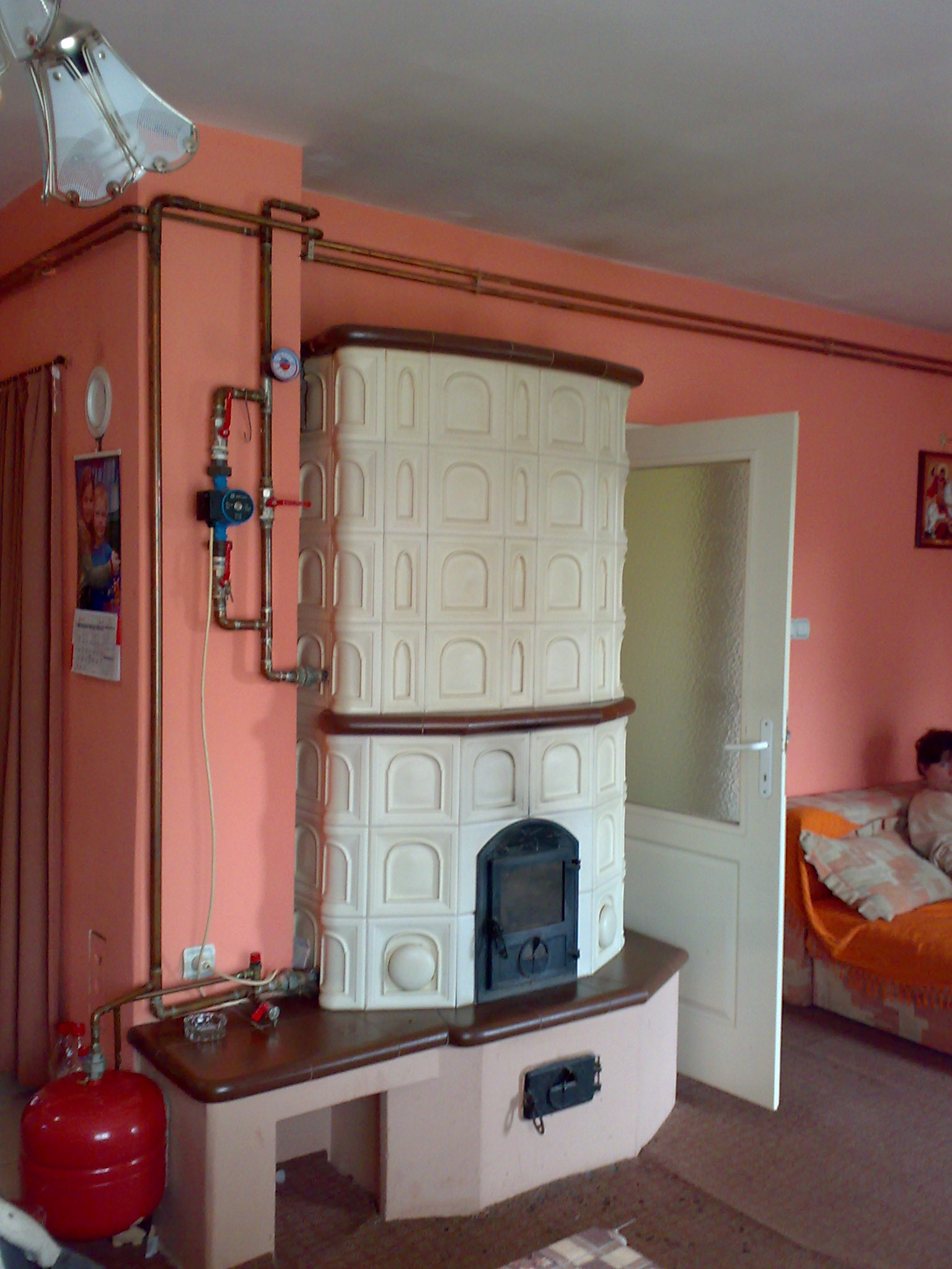

а вот эта на газу :lol: слева баллон видишь?

Спасибо за фотки, кое-что я вроде видел раньше. Ну и на последней фотке не газовый баллон, а расширительный бак, там по ходу в печь какой-то теплообменник засунули и теперь печь в роли котла выступает, вот только без электрики работать вряд-ли будет в отличии от тех, что нс предыдущих фото.
Я кстати пользовался такой печкой, как у тебя на втором фото, только внешний вид поскромнее был и форсунка была в неё заведена.
не, не будет работать без электрики, обратку надо было по низу пускать, а бак сверху, но такая вот конструкция, умельцы местные делали :)
там аж 3 печи в той квартире, 2 переделаны под электрику, одна на дровах :) квартира в самом центре http://srbija-nekretnine.org/oglas.php?id=148619

там аж 3 печи в той квартире, 2 переделаны под электрику, одна на дровах квартира в самом центре
Ну а я вот этой обогревался, квартира где-то в центре Львова, улицу не помню уже, там таких 2 стояло, но вторую я не фоткал. Я тогда первый раз увидел такой способ обогрева.
Да там замаскирован обычный, 80-литровый бойлер!
